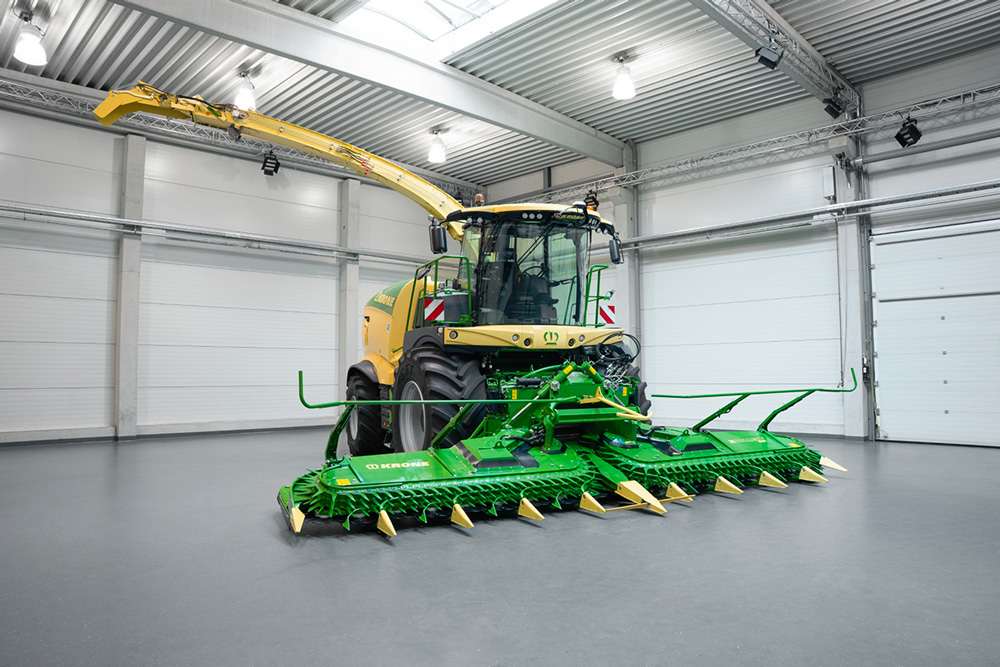

Un 6 cylindres en ligne pour la Krone Big X 860
Grâce à son 6 cylindres en ligne Liebherr D976 de 18 litres et 843 chevaux, la nouvelle Big X 860 se positionne au coeur de la gamme d’ensileuses à canal large Krone.
Alors que les Big X 680 et 780 reçoivent un V8 Liebherr de 16,16 litres et que les Big X 980, 1080 et 1180 privilégient un V12 Liebherr de 24,24 litres, la nouvelle Big X 860 préfère un 6 cylindres en ligne. Ce moteur diesel Stage V (ou Tier 4f pour certains marchés) de 843 ch, d’une cylindrée de 18 litres atteint son couple maximal de 4.000 Nm dès 1.300 tr/min. Il l’emploie ni de filtre à particules, ni de catalyseur d’oxydation diesel, mais reçoit un système de post-traitement des gaz d’échappement SCR utilisant de l’Adblue. Les intervalles de vidange d’huile sont de 1.000 heures ou tous les deux ans.

La BiG X 860 est également équipée de la fonction PowerSplit qui permet de régler facilement la puissance du moteur selon les besoins, d’une simple pression sur un bouton : si la pleine puissance n’est pas requise, l’opérateur peut simplement utiliser le mode économique Eco-Power. Différentes plages de puissance sont sélectionnables, permettant à l’opérateur de s’adapter individuellement aux conditions d’utilisation. Si, en revanche, la pleine puissance est requise, l’opérateur passe en mode X-Power. Selon le réglage, la machine peut également basculer automatiquement et en continu entre les différents niveaux de puissance moteur. Cette technologie permet des économies de carburant et une efficacité accrue.
Le concept de flux de récolte comprend six rouleaux de précompression, le grand tambour de coupe et le conditionneur de maïs OptiMaxx 305 pour un traitement intensif des grains et des tiges. Même en cas d’alimentation irrégulière, le concept VariStream avec planchers suspendus sous le tambour de coupe et derrière l’accélérateur assure un fonctionnement sans bourrage. Cela permet d’optimiser l’utilisation de la machine à ses limites tout en réduisant la consommation de carburant.
Cette machine introduite en pré-série cet autonome sera employée avec un cueilleur rotatif EasyCollect ou XCollect le plus souvent en 12 rangs, le pick-up EasyFlow pour l’herbe et la coupe directe XDisc pour les cultures entières. Le double capteur NIR Control, homologué DLG, s’est avéré très utile lors de la récolte pour mesurer et documenter les nutriments des plantes. Ces valeurs, ainsi que d’autres données importantes de la machine, peuvent être enregistrées et transmises en temps réel grâce au boîtier de télémétrie Krone SmartConnect. Ces données peuvent être affichées dans Krone SmartTelematics et/ou transférées vers différents systèmes de gestion agricole via l’agrirouter.
